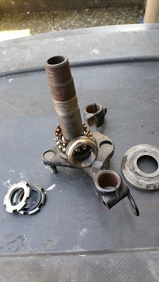

GTSunterwegs am 20.04.2017 - 16:11
"Arno schrieb
Es sind Kugellager, ganz einfache Kugellager, keine Rollen und keine Nadellager. Wie beim Fahrrad nur geringfügig größer. Kann wenn Ihr wollt euch morgen mal ein Bild machen, habe ein kpl. ausgebauten Lenkkopf rumliegen."
Oh ja, sehr gerne...Kann zwar die Zeichnung lesen, aber ein Bild ist immer gut.
Danke
Arno am 20.04.2017 - 20:35
Bitteschön:
![[Bild: GTS_20170420_170524.jpg]](https://www.gts1000.net/Bilder/Fahrwerk_Schwingen/arno/GTS_20170420_170524.jpg)
crazycow am 20.04.2017 - 22:55
Das sind sog. Schrägkugellager, oder? Eine halbe Anlage oben, eine halbe seitlich und vorspannbar das ganze.
Grüße, Olaf
Arno am 21.04.2017 - 09:47
Sieht so aus, Olaf. Ich kenne mich auch so nicht damit aus.
crazycow am 21.04.2017 - 20:24
An sich sind die leichtgängig, weil der Käfig nachgibt, und man braucht si nicht bei Yamaha zu kaufen. Kann man nach DIN heraussuchen. Innendurchmesser mal Außendurchmesser mal Höhe.
Übrigens ist die DIN Bezeichnung immer in der Yamaha Kennung auf dem Lager versteckt. die hinteren 5Ziffern oder so. Ich muss noch mal nachschlagen.
Grüße, Olaf

Man bekommt es also ....
Bei dem Gelenklager (Original IKO) ist es leider schwierig. Da habe ich ein geringfügig schmaleres mit Breite 7/10 statt 9/11 nehmen müssen. Ist natürlich von der Flächenpressung her nicht so schön wie original, aber es sollte erst einmal gehen. In der Rohr-Aufnahme (29mm breit) wäre auf jeden Fall auch genug Platz für ein deutlich breiteres Lager, da die Dichtringe nur 4mm breit sind...
