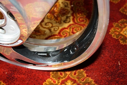

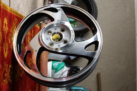

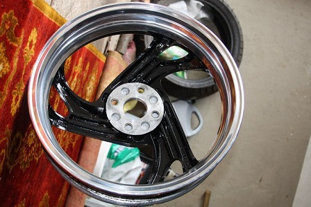

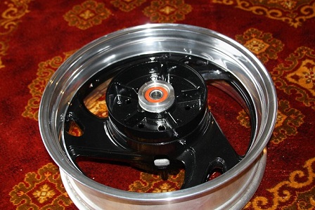

Hab über Winter mir mal einen Satz Felgen polieren und lackieren lassen, hier das Ergebnis.
Felge Hinten
![[Bild: Felge_1.jpg]](https://www.gts1000.net/Bilder/Fahrwerk_Schwingen/arno/Felge_1.jpg)
![[Bild: Felge_2.jpg]](https://www.gts1000.net/Bilder/Fahrwerk_Schwingen/arno/Felge_2.jpg)
![[Bild: Felge_3.jpg]](https://www.gts1000.net/Bilder/Fahrwerk_Schwingen/arno/Felge_3.jpg)
Felge Vorne
![[Bild: Felge_4.jpg]](https://www.gts1000.net/Bilder/Fahrwerk_Schwingen/arno/Felge_4.jpg)
![[Bild: Felge_5.jpg]](https://www.gts1000.net/Bilder/Fahrwerk_Schwingen/arno/Felge_5.jpg)
![[Bild: Felge_6.jpg]](https://www.gts1000.net/Bilder/Fahrwerk_Schwingen/arno/Felge_6.jpg)
Farbe ist Obsidianschwarzmetallic von Mercedes, kann ich dann auf beiden GTS fahren.

Die Felgen sind nur poliert diese Flächen sind nicht mit Klarlack überzogen. Mein Felgenpolierer hat mir das auch erklärt warum das so ist. Wenn die Felgen poliert sind müßte man, damit der Klarlack hält, wieder eine Grundierung auftragen und die würde dazu führen das die Felgen wieder matt werden. Außerdem würde jede Verletzung der Klarlackschicht zu Flecken auf der Felge führen. Also ist putzen angesagt, was lt. meinem Felgenfutzi hervorragend mit Autosol Metal Polish klappt. Der Preis für den kpl. Satz, polieren und lackieren liegt um die 400€. Das war ein Felgenspezialist.
Übrigens Tom die sind deswegen Schwarz geworden, weil a) da sieht man den Bremsstaub nicht so drauf, wobei hinten sowieso kaum Bremswirkung ist, b.) Schwarz passt zu meiner Grünen GTS und zu meiner Blauen GTS, da diese den unteren Teil, die Tankabdeckung, die Plastikabdeckungen um die Kanzel rum, das hintere Schutzblech und die Abdeckung des Heckbürzels in dem gleichen Schwarz hat. Pech für dich Tom.
