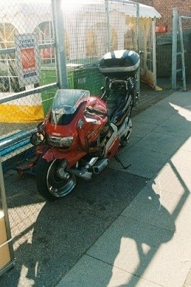

Schau Dir mal die Wandstärke der Schwinge von Paul alias Dr. GTS seiner Unfall-GTS an. Zu bewundern auch auf der Schrauberseite.
![[Bild: paul0002_o.jpg]](https://www.gts1000.net/Bilder/Fahrwerk_Schwingen/gtsbiker/paul0002_o.jpg)
Was soll da bitteschön durch "Ausgasen" brechen????
MAch wie Andreas gesagt und fahr sie ohne schlimme Gedanken einfach weiter.
