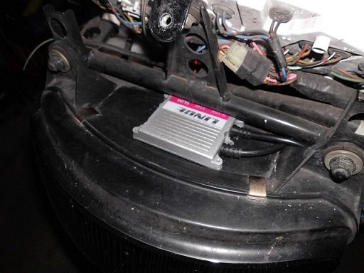

Hat schon mal jemand die LEDs getestet?
Original ist H4 als 2-Faden drin und H7 (meine ich). Auf jeden Fall die mit dem Kabel dran. Oder ist das die H1?
Nightbreaker und Co hab ich getestet. Viel zu kurze Lebensdauer. Alternativ zu Xenon wären noch 100 W oder mehr. Aber genau so illegal und belasten das Bordnetz.
Mein Xenonsatz liegt seit gut einem Jahr rum und wartet immer noch auf den Einbau....
Nehmt die Xenon die möglichst weiß oder gelblich sind, nicht blau da zu auffällig. Mit einer Leuchtweitenregulierung ist das bei einem sehr entspannten Prüfer sogar eintragungsfähig.

Nein nur die H4 birne werd getauscht.Die H1 von Fernlicht werd nicht geändert.
Da hast du mit ablendlicht das xenon und mit fernlicht werd es umgeschaltet nach halogen.
So mit fernlicht brennen beide seiten der schweinwerfer im gleiche farbe licht....aber das fernlicht brauchst du gar nicht mit xenon licht.
Denk aber dran das mit 4300K du neutral licht farbe hast. mit 6000K wiesse licht und 8000K und Höher werd es langsam blau bis lila.

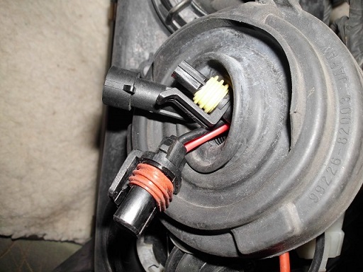

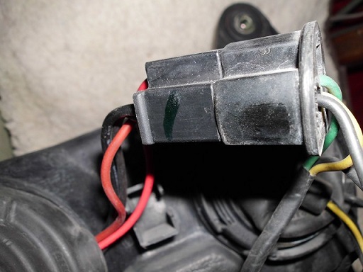

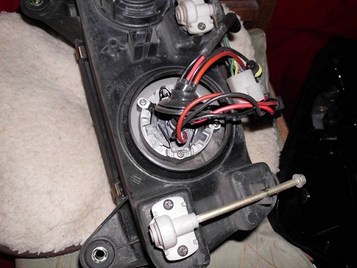

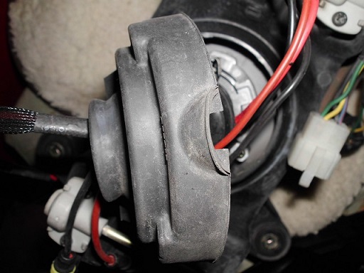

Spitzmaus am 20.02.2013 - 12:30
Hi,
werde heutabend den link zum xenonsatz reinstellen...
Gruss Rob
[Dieser Beitrag wurde am 20.02.2013 - 12:37 von Spitzmaus aktualisiert]
![[Bild: Xenon01.jpg]](https://www.gts1000.net/Bilder/Elektrik/arno/Xenon01.jpg)
![[Bild: Xenon02.jpg]](https://www.gts1000.net/Bilder/Elektrik/arno/Xenon02.jpg)
![[Bild: Xenon03.jpg]](https://www.gts1000.net/Bilder/Elektrik/arno/Xenon03.jpg)
![[Bild: Xenon04.jpg]](https://www.gts1000.net/Bilder/Elektrik/arno/Xenon04.jpg)
![[Bild: Xenon06.jpg]](https://www.gts1000.net/Bilder/Elektrik/arno/Xenon06.jpg)
![[Bild: Xenon07.jpg]](https://www.gts1000.net/Bilder/Elektrik/arno/Xenon07.jpg)
![[Bild: Xenon08.jpg]](https://www.gts1000.net/Bilder/Elektrik/arno/Xenon08.jpg)
![[Bild: Xenon09.jpg]](https://www.gts1000.net/Bilder/Elektrik/arno/Xenon09.jpg)

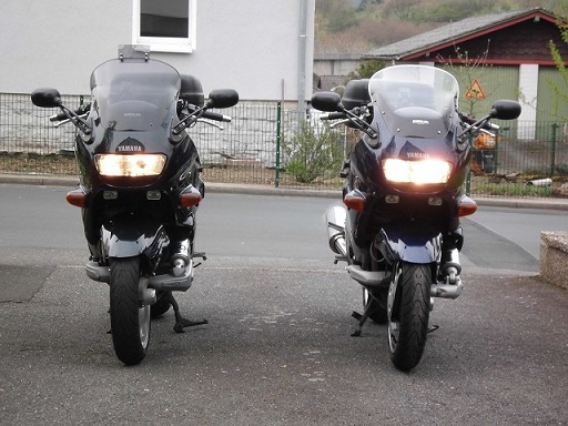

der Orginal H4 Birne diese Hell-Dunkel Grenze garnicht mehr wahrnehme. Aber nachts bin ich ja sowieso nicht gefahren. Hauptsache ich bin jetzt wieder gesetzestreu meine Sicherheit ist nebensächlich.
